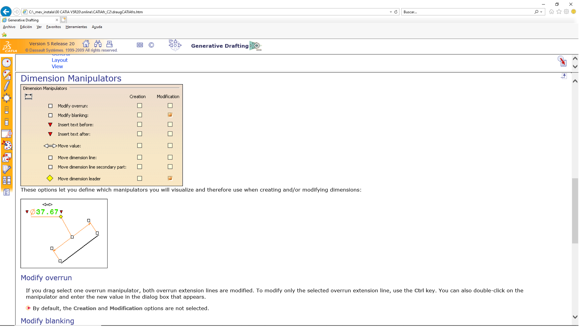

Antes usaba catia v5r19 y me pase al v5r20 y estoy teniendo un inconveniente a la hora de hacer los planos 2D.
Al momento de acotar no me salen esos dos tiangulitos rojos a lado de la cota que se suelen usar para los textos asociativos de la cota (ejemplo para escribir (x2) 8 H7) por lo que para ponerlos tengo que hacer Boton Secundario - Propiedades -Dimension text y recien agregar los datos asociados a la cota. I todo eso implica una enorme perdida de tiempo.
Alguno sabe como habilitar esos triangulitos rojos de textos asociados de las cotas en Catia v5r20??

Hola Sergio, encontré otro back up del HELP de CATIA y lo bajé a mi pc para mirarlo un poco (tarda muchísimo en copiarse).
Creo que lo que estás necesitando se llama DIMENSIONS MANIPULATORS (ver imagen) y forma parte de las personalizaciones del GENERATIVE DRAFTING. Parece que, por defecto, están apagados.
Te imprimí en un PDF toda la página que habla sobre este tema. Fijate si te alcanza para resolverlo en tu compu.
Saludos!

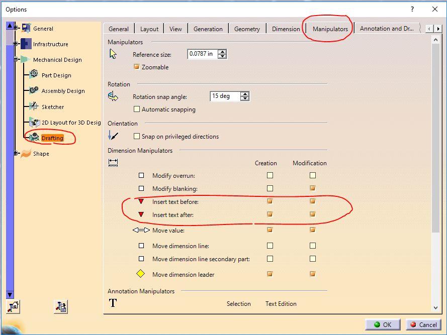

Sergio, my spanish is very bad and I'm not sure exactly what Marcelo suggested..
Go to your Tools + Options and turn on the INSERT TEXT options. Here's how I have my settings:
