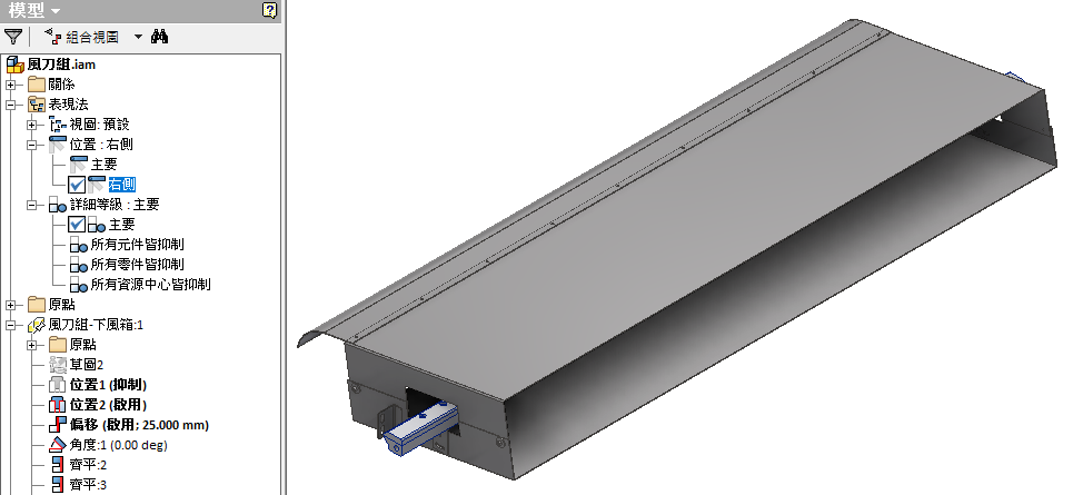

將風刀先以"約束"條件限制
如上圖,風刀是以"位置1"和"偏移(-25)"兩個條件限制,其中"位置2"為另一個位置的條件,在此狀態時為抑制
在"位置"裡建立一個"右側"位置
把"位置1"抑制,"位置2"啟用,"偏移"改成25,總共移動了50;如下圖所示
回到上層組立裡,橙色為原本位置,而藍色則設定在"右側"的位置
