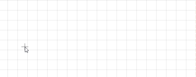

  4. Step 4: Line - лінія
    Line - інструмент, що створює пряму лінію
    • між двома вибраними точками:
    • Від точки на відстань, вказану з клавіатури, в тому числі на потрібний кут від уявної горизонтальної лінії:

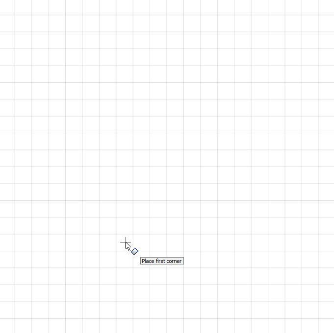

  5. Step 5: Reactangle - прямокутник
    Reactangle - прямоктник, має 3 варіанти створення:
    • 2-Point Reactangle (клавіша швидкого виклику R) - між двома точками, на довільні відстані, або відстані, вказані з клавіатури (для всіх варіантів створення прямокутника):
    • 3-Point Reactangle - по трьох точках, відмінність в тому, що можна повернути прямокутник у просторі:
    • Center Reactangle - створення від центральної точки:
