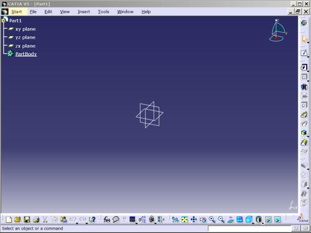

Step 1: Una secuencia de arranque simple
Identifique el acceso directo a CATIA en su escritorio
Coloque su cursor encima del acceso para ver el tip y luego de doble clic
Espere unos instantes y aparecerá la imagen inicial de carga del programa
Primero se cargará el entorno vacío, pero el arranque continuará
La carga termina cuando al pie aparece "Select an object or a command"
Cierre el cartel de bienvenida, en caso que haya aparecido
Puede haber quedado abierto algún tipo de archivo en blanco
Cierre el archivo en blanco para observar la pantalla más general de CATIA
Esta interfase general será casi siempre nuestro "punto de partida"

Step 10: Croquis y extrusión
Resumen: croquizamos un rectángulo sin medidas y luego lo extruimos, también sin medidas y solo por arrastre con el mouse.
