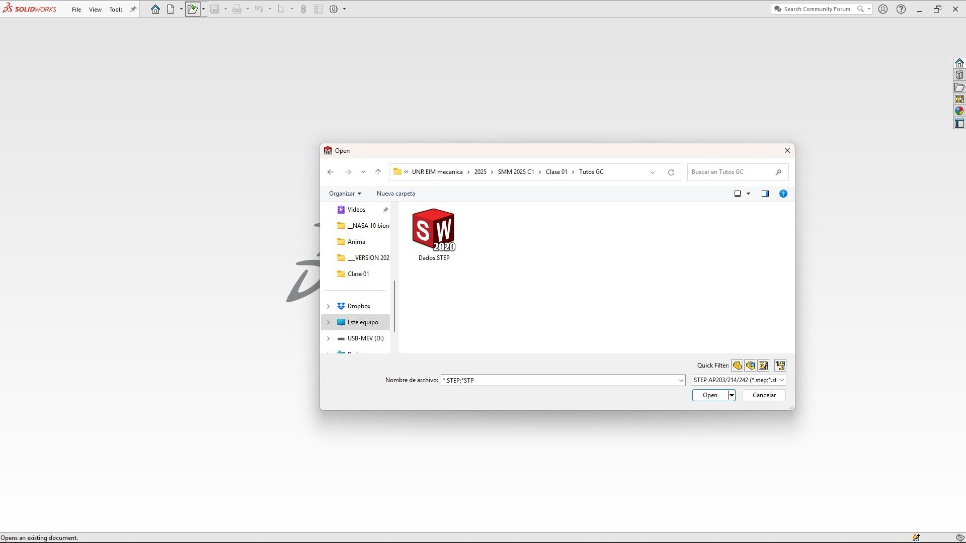

    Una vez que se ha bajado de GrabCAD el archivo "Dados.STEP" en cierto directorio del ordenador, utilizar el comando OPEN de SolidWorks para que aparezca el administrador de archivos. Evitar dar clic directamente sobre el archivo ya que se trata de una importación que es necesario configurar previamente.
    En el botón (abajo a la derecha) de tipos de archivo, buscar el formato STEP.
    Luego, seleccionar el archivo que se desea importar para que aparezca el botón de "Options..." de opciones de importación:
    Al presionar el botón "Options..." aparecerá un cuadro de diálogo en el cual deberemos habilitar las siguientes opciones (las que figuran con tilde):
