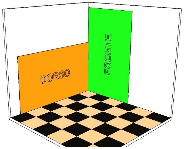

    Primero deberíamos tomar el enunciado original del problema:
    • Enunciado original: sea un rectángulo con un lado verde (frente) y el otro lado naranja (dorso). Su posición inicial deja visible la cara naranja, con sus bordes largos en posición horizontal. Su posición final deja visible la cara verde, con sus bordes largos en posición vertical. Se solicita diseñar un mecanismo capaz de moverlo entre ambas posiciones.
    • Gráfico: en la siguiente figura los colores naranja y verde están asociados a dos caras distintas del rectángulo:
    Luego analizarlo y crear una nueva versión en la cual relajemos o quitemos alguna restricción que, a priori, resulte compleja de satisfacer y pueda estar limitando la fluidez de nuestras ideas. Esto es arbitrario y no hay una sola forma de hacerlo, pero a continuación se ejemplifica una alternativa:
    • Simplificación: olvidemos (por un momento) el requisito de diferenciar ambas caras del rectángulo (naranja y verde) y simplemente pidamos ir de la posición inicial a una posición final con los bordes largos en posición vertical.
    • Nuevo enunciado: sea un rectángulo ubicado con sus bordes largos en posición horizontal que requiere moverse hasta una posición final donde sus bordes largos queden verticales. Se solicita diseñar un mecanismo capaz de moverlo entre ambas posiciones.
    • Gráfico: aunque el siguiente gráfico es igual al original, su significado es diferente, más general, menos restrictivo. Los colores ahora, simplemente, representan la posición inicial (apaisada) en naranja y la posición final (vertical) en verde:

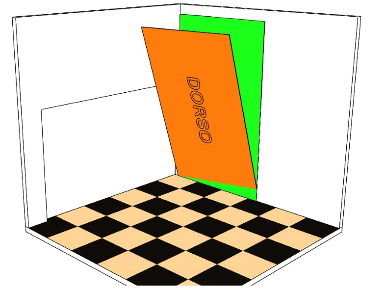

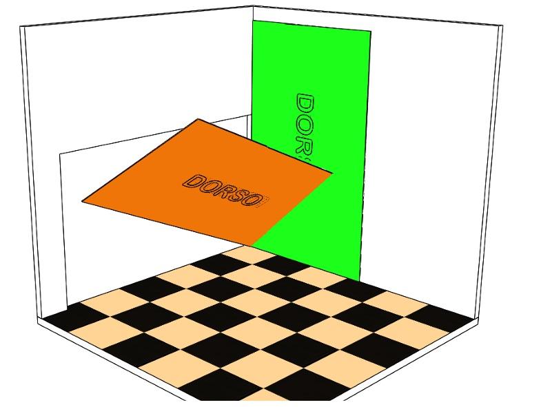

    Conviene hacer buenos dibujos para poner en claro las consignas antes de proponer soluciones. Esto nos llevará a darnos cuenta de que el rectángulo tiene dos caras (frente y dorso) aunque sin la obligación de condicionar el movimiento a ellas:

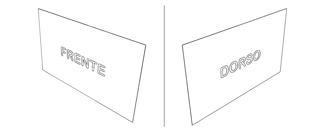

    Identificar las caras (frente y dorso) del rectángulo nos facilitará la tarea de reconocer todas las “orientaciones con bordes largos verticales”:
    ¿Cuántos casos diferentes existirán?
    En este ejemplo, un sencillo análisis nos permite reconocer cuatro casos o formas distintas en las que el rectángulo puede situarse en su posición final partiendo de una cierta posición inicial:
    CASO 1: dando el FRENTE con giro anti-horario
    CASO 2: dando el FRENTE con giro horario
    CASO 3: dando el DORSO con giro anti-horario
    CASO 4: dando el DORSO con giro horario
    A modo de resumen y estímulo visual, graficamos en conjunto estos casos para anticipar la estructura del futuro ECS (Espectro de Conceptos de Solución):
