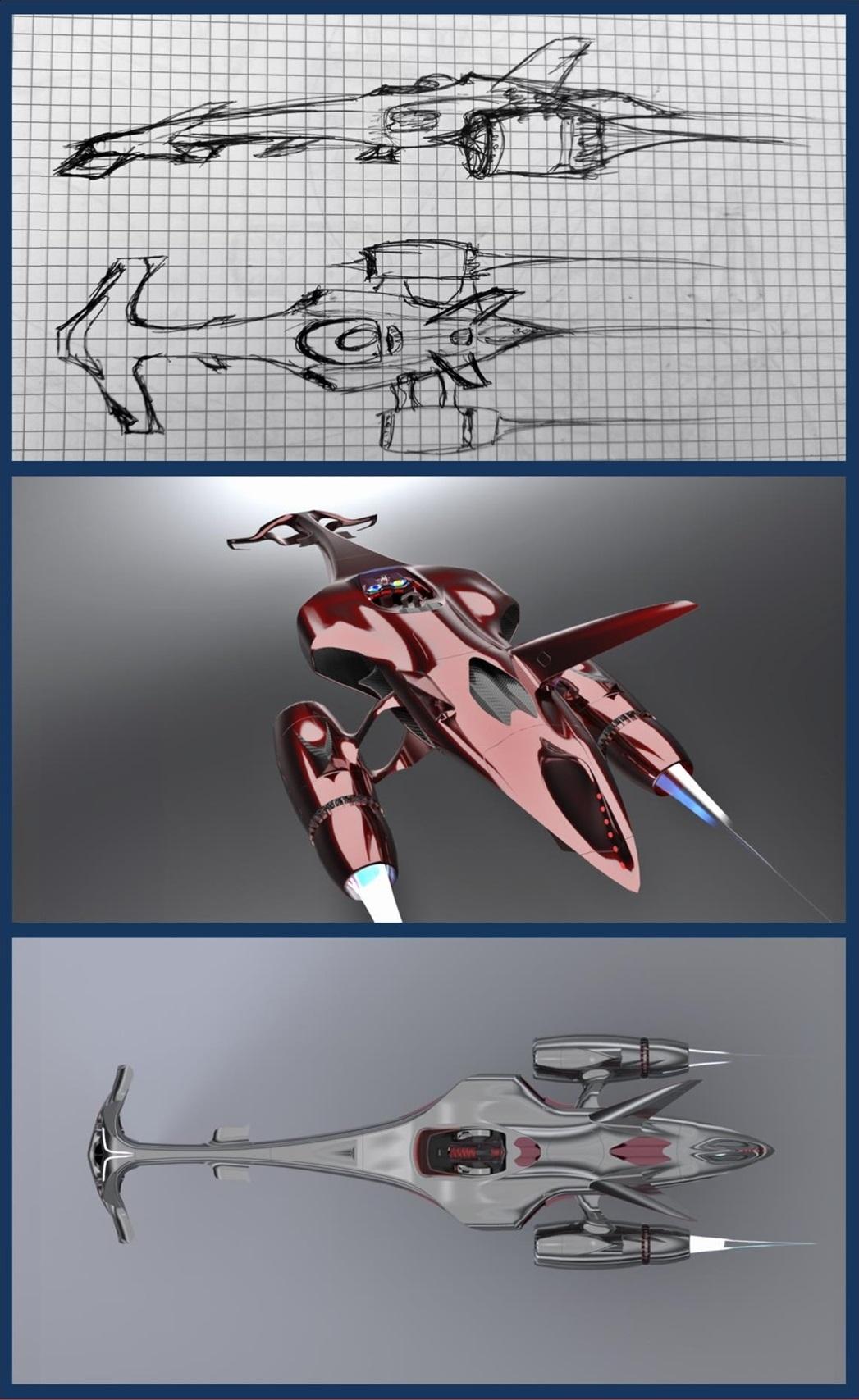

Step 3: el boceto que inspira al producto final:
Quizás una de las primeras expresiones externas y tangibles (aunque muchas veces solo comprensibles para sus propios autores) sea el BOCETO de un futuro producto creativo.
Acceder a este tipo de información es como hallar un tesoro y, para quien pretende investigar la creatividad, es un logro muy importante junto con cualquier relato del autor que mencione sus percepciones y motivaciones para la creación.
Siguiendo con el caso de Greg, tuve la suerte de acceder a algunos de sus bocetos. Tuvo la enorme amabilidad de buscarlos y permitirme mostrarlos, lo cual suele ser una de las mayores limitaciones: el autor está orgulloso de su obra, pero percibe que sus primeros bocetos son demasiado imperfectos para ser exhibidos!
Fuente: Greg | GrabCAD
En el caso de Greg, los bocetos son muy entendibles y explícitos, y permiten vislumbrar lo que puede llegar a ser el producto final.

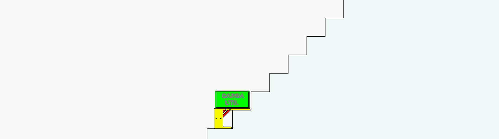

Por ejemplo, el siguiente boceto expresa solo un concepto mecánico simple y todavía resulta comprensible si se brinda un contexto: en este caso la intención es que el mecanismo pueda subir y bajar escaleras.
En una etapa más avanzada, de validación y ya en un entorno CADD-CAE, la idea del boceto toma más forma y con algunos cambios geométricos (como usar dos rayos con ruedas en lugar de tres rayos, lo cual sigue respetando el concepto original).

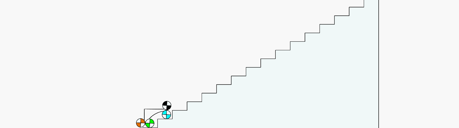

Sin embargo, el siguiente boceto, que para su autor resultó igualmente útil a los efectos de lograr el mecanismo final, a simple vista no parece explícito ni completo como concepto: el autor solo volcó en él lo imprescindible que le permitía recordar y entender su propia idea.
El siguiente resultado tampoco es un verdadero "producto final" sino una idea a nivel conceptual que ya está siendo validada desde el punto de vista ingenieril (en este caso con un CAE-Motion demuestra que puede subir escaleras portando cierta carga útil y permite calcular los esfuerzos involucrados y la energía consumida).

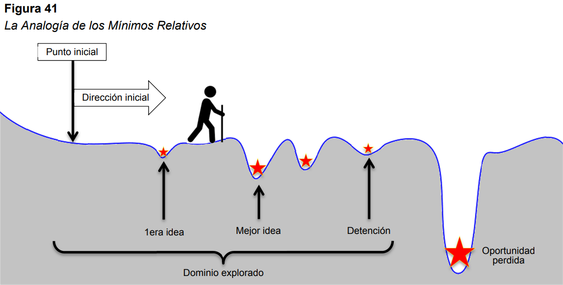

Step 6: la NO LINEALIDAD del proceso de diseño
Es posible visualizar el proceso de generación de ideas como un problema no-lineal de optimización con infinitas soluciones, en el que se buscan mínimos relativos de una función (ideas, cuanto más profundas mejor) en un dominio infinito, con un número infinito de valores mínimos y máximos (el universo de las posibilidades), y una total irregularidad (los mínimos buscados están al azar).
Para empezar, se elige un punto de partida y una dirección inicial de avance para recorrer el dominio. Al encontrar un mínimo (una idea) se guarda su posición y valor, y se retoma la búsqueda. Al hallar otro, se guarda y se reordena la lista de mayor a menor (mejores a peores ideas).
Una búsqueda infinita encontraría el mínimo o mínimos absolutos (la mejor o mejores ideas) pero en la práctica hay limitaciones de tiempo y esfuerzo que acotan el dominio de búsqueda.
Por ello se utiliza algún “criterio de parada” como el tiempo de cálculo (diseño); el valor del mínimo (un atributo numérico de la idea); o la variación entre mínimos sucesivos (saltos de calidad entre ideas) que, si es pequeña, puede sugerir una meseta en la que no vale la pena seguir buscando.
Este último también se aplica como criterio para “cambiar la dirección” en un caso multidimensional, cuando el universo de posibilidades se parece a un terreno con cuencos no visibles y distribuidos al azar, y es necesario elegir en cada momento la dirección en la que se continuará la búsqueda.
En general, la decisión de detener la búsqueda o de cambiar su dirección implica un riesgo de hacerlo, justamente, en las proximidades de "una excelente solución" aún por descubrir. Pero también, el empeño en continuar la búsqueda puede conducir a la pérdida de tiempo y recursos. Este dilema en ingeniería se resuelve con “soluciones de compromiso” (no bien vistas en la ciencia y el arte).
